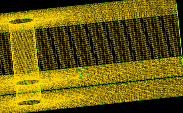

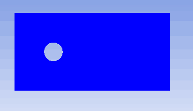

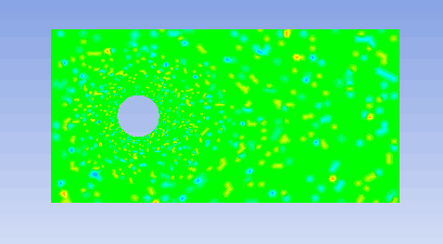

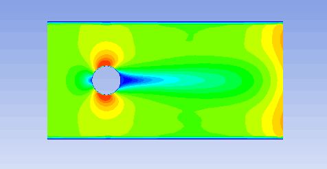

再做圆柱绕流冲刷分析时,可以正常显示水相的速度云图,但是水相体积分布云图和泥沙体积分布云图,不太对劲。图一水相速度云图,图二水相体积云图,图三泥沙体积云图,图四模型。另外请教下各位大侠,要是海中设置1米的圆桩,水流流速位1m/s?湍流强度和水力直径设置多少合适?还有哪位大神有圆柱绕流冲刷分析的教程,可以分析一下!谢谢!感激!邮箱434853702@qq.com
模型
模型
泥沙体积云图
泥沙体积云图

出口明显有问题。边界条件不太对吧

应该是用DPM模型做的吧,这样泥沙体积分数就很小了,况且泥沙本来体积就小啊,这样看体积就没什么意义了吧,个人觉得去看泥沙的聚散程度和流动轨迹有用点

问题解决了,是patch没设置好
