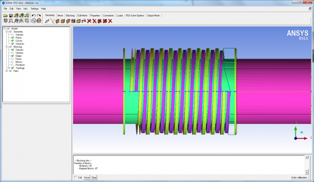

求助 ICEM 螺旋结构 分块思路
发表于 2018-3-23 17:36:28 | 显示全部楼层 |阅读模式
如题, 考虑能不能完全是用六面体结构化网格。谢谢

发表于 2018-3-23 20:38:50 | 显示全部楼层
除了扫略拉伸 没有什么好的办法了
发表于 2018-3-24 00:18:40 来自手机 | 显示全部楼层
哪一部分是你的计算域?    也就是说哪一部分需要画网格?
 楼主| 发表于 2018-3-26 09:11:40 | 显示全部楼层
圆柱和螺旋结构都要画
 楼主| 发表于 2018-3-26 09:12:53 | 显示全部楼层
5超7 发表于 2018-3-23 20:38
除了扫略拉伸 没有什么好的办法了
谢谢,圆柱也要画网格,是不是得用混合网格?
你这个模型 螺旋部分在 全部六面体有点困难  详情 回复 发表于 2018-4-2 22:52
发表于 2018-4-2 22:52:42 | 显示全部楼层

 楼主| 发表于 2018-4-12 08:41:12 | 显示全部楼层
在没有螺旋的地方,把块沿螺旋方向延伸怎么样?
