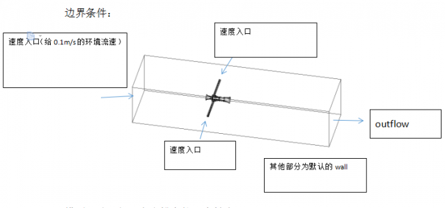

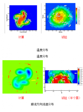

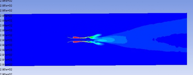

问题是:试验的数模计算不相吻合(如图三),不知道该如何合理的调整计算,请前辈指点
一个旋流器将热水切向注入一个圆柱内体(如图二红色为热水),在这个腔体内形成靠近壁面的旋流,这样中心形成负压,从而能够抽吸装置外面的冷水进入装置内,进行混合,最后在排口形成外旋流与内直射流组合的同轴射流。
建模方法如图4,为长方体的计算域,采用RNG k-e模型,恒定流
图一、二中为计算的温度分布如图,图二中横断面温度分布为S形
而图三中,试验的结果是比较规整的圆形分布

问题是:试验的数模计算不相吻合(如图一),不知道该如何合理的调整计算,请前辈指点
建模为长方体的计算域,将装置放置其中如图四,采用RNG k-e模型,恒定流
而图三中,试验中的温度分布结果是比较规整的圆形,沿射流方向上的速度分布也为圆形分布
发表于 2018-6-5 18:47:20 | 显示全部楼层
outflow适用于完全发展,就是没有回流的情况 。。。建议:可以换成压力出口试试,对比一下
