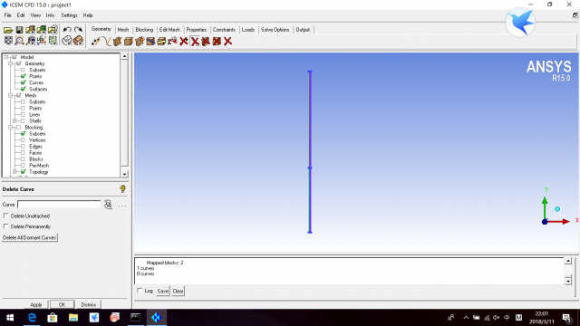

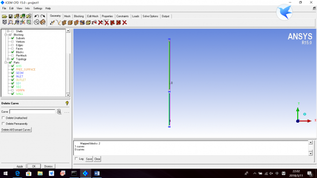

我想和大家讨论一下多域结构化网格划分的问题,我以一个最简单的二维长方形举例,我要把它划分为两个域,我是这样做的,在定义完模型的part之后,创建二维平面块,然后将块切分为两个部分,让后将这两个块定义为part作为两个域,但这时候在分块的地方会多出一条edge来,模型在分块的地方是没有线的,然后关联,生成网格,这种方式对吗?
发表于 2018-3-21 17:05:43 | 显示全部楼层
最好是把那条线删掉
 楼主| 发表于 2018-3-29 18:13:20 | 显示全部楼层
削铅笔 发表于 2018-3-21 17:05
最好是把那条线删掉
好的,谢谢
