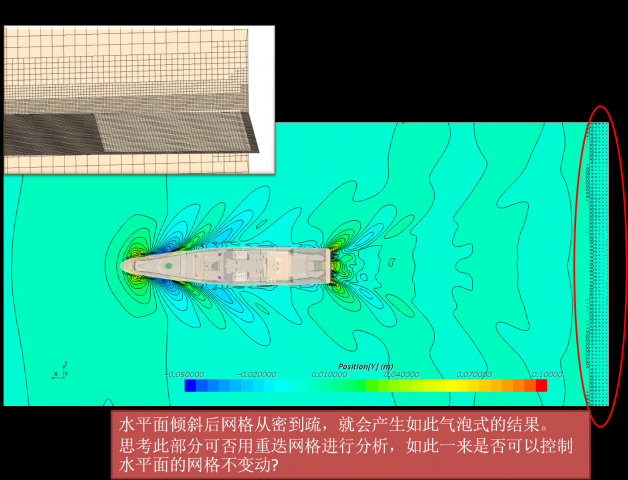

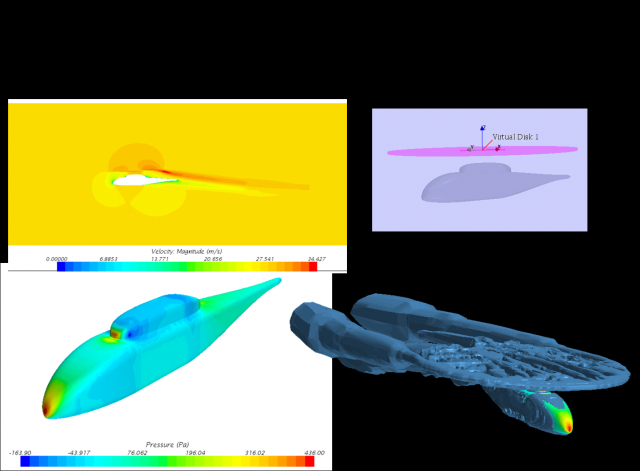

发表于 2018-5-10 19:05:35 | 显示全部楼层
virtual disk (虚拟盘)的设定
案例的Body Force Propeller Method: Marine Self- Propulsion及Blade Element Method: Helicopter Rotor Fuselage Interaction这两个Tut有教,您可以参考看看。
发表于 2018-5-10 21:01:40 | 显示全部楼层
发表于 2018-5-10 21:06:19 | 显示全部楼层
不熟悉操作,图放错了,不知道怎么删除。
