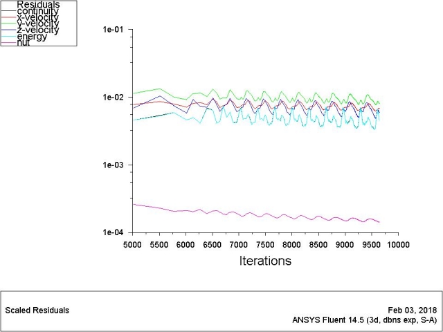

各位,请教一下:
我计算的是一个弹体在低马赫(0.5Ma),小攻角(4度)下的飞行问题。迭代计算了10000次以后,得到的残差曲线(图1)和升力系数变化曲线(图2)。
问题:
1、残差曲线在后期有小幅度的震荡,是否就可以判断收敛了?
2、如果收敛,请问从这样的升力系数曲线内如何选择最终的升力系数值?
谢谢!请不吝赐教~
图1 残差曲线
图1 残差曲线
图2 升力系数曲线
图2 升力系数曲线
发表于 2018-2-4 16:47:28 | 显示全部楼层
这种情况可能伴随有小旋涡脱落,你可以看一下流场再做判断。
 楼主| 发表于 2018-2-6 15:46:51 | 显示全部楼层
收到!谢谢华哥~
