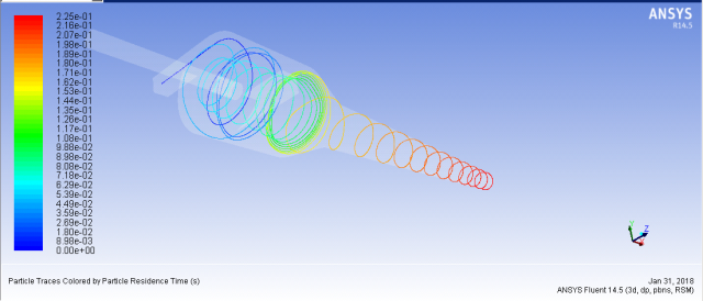

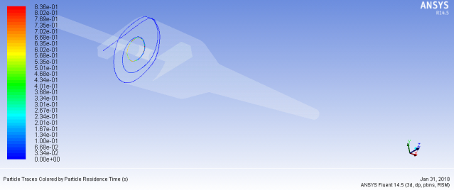

正在做一个类似油水分离的装置,用的DPM模型,但是大粒径的粒子一直在流场中旋转出不来,如图1,而小粒径的反而可以很顺利地被分离出来,如图2。请问这是什么原因呢,有什么办法让大粒径的分离出来呢?感激不尽。
粒径10微米
粒径1微米

你说的“被分离出来”是指流出流体区域吗?
