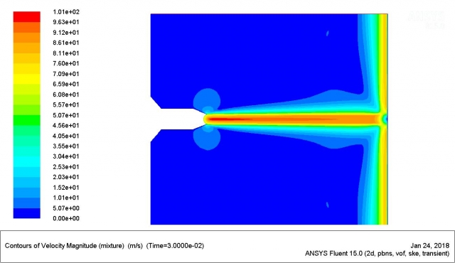

s-X=1Y=0-1-20000.jpg 这个图是入口速度设为X方向速度58m/s,可是射流在轴线上没有速降,请问是为什么

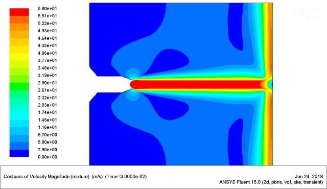

170mm-60°V=58(no xy)p=0-1-30000.jpg 这个图是设置总速度为58m/s,有速度降,可以为什么会有一个加速段
距离case已经在文件里了,请大家看看是什么问题,我希望做出来的是喷口速度不增加,只是单纯的有速降,也就是结合上面两个图。

 楼主| 发表于 2018-1-24 10:02:13 | 显示全部楼层
我这个只考虑喷嘴口形状的影响,不考虑喷嘴内部的射流
发表于 2018-1-24 11:03:43 | 显示全部楼层
拉一条轴线,然后把轴线上的速度分布作图比较。云图不容易观察比较。
 楼主| 发表于 2018-1-26 09:52:12 | 显示全部楼层
第一张图设置为X方向速度为58,结果轴线上射流出来的速度都是58。直到壁面前一点才开始降速
发表于 2018-1-26 11:37:22 | 显示全部楼层
速度大,空间小?
发表于 2018-1-27 09:40:09 | 显示全部楼层
等速核?速度太快,喷距太小
发表于 2018-1-27 18:10:29 | 显示全部楼层
计算域为何是那个样子?喷口处那条圆弧线是啥意思?
 楼主| 发表于 2018-1-27 21:00:04 | 显示全部楼层
喷嘴处的那条弧线代表喷嘴形状,我本来是想从最右边喷嘴的入口处设为入口条件的,但是这样的话喷嘴的形状我不会设置,所以就改成直接从喷嘴出口处设为入口条件了。
 楼主| 发表于 2018-1-27 21:27:40 | 显示全部楼层
因为我不知道如果喷嘴右边作为入口后,那喷嘴形状的影响该怎么体现,所以我就直接把入口条件设在圆弧处了
发表于 2018-1-28 01:23:32 | 显示全部楼层
You imposed an unphysical flow at that location.
 楼主| 发表于 2018-1-28 20:34:06 | 显示全部楼层
不太明白,设置了一个非物理射流吗?
