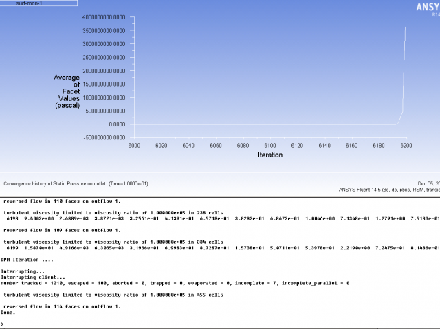

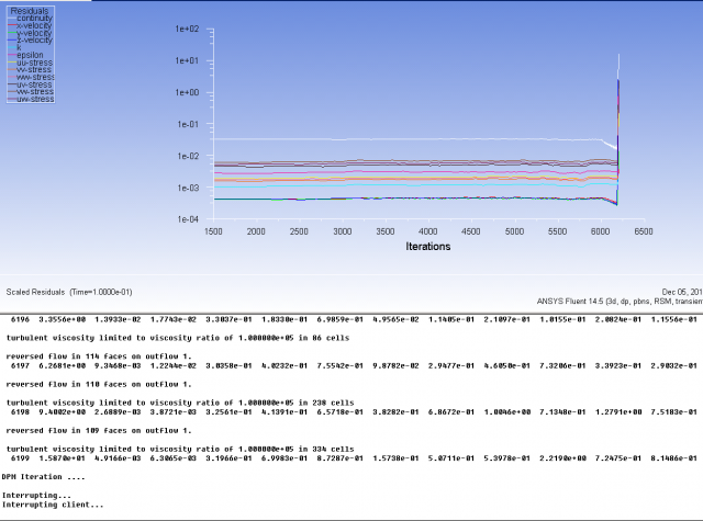

实在是被折磨得不行了才来求助,一个油水分离装置,因为体积分数小,用的DPM模型,先用稳态算连续相,收敛之后,开启非稳态算离散相,但是总是出现图中所示的情况,我的算例比较大,总是改网格、边界条件,花了太多时间了,麻烦各位大神提点宝贵的意见。

最有可能是由于开启DPM模型,引入颗粒后,造成控制方程的源项太大了。
