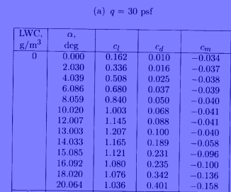

大佬,这个二维机翼mesh文件的阻力升力系数怎么和风洞结果相差那么大呢?

阻力是实验2倍以内,是正常现象。
 楼主| 发表于 2017-11-30 14:50:26 | 显示全部楼层
erricyang123 发表于 2017-11-30 14:42
阻力是实验2倍以内,是正常现象。
但是实验中升力系数的峰值出现在13度攻角,我这个一直在增大。。
 楼主| 发表于 2017-11-30 14:51:58 | 显示全部楼层
我需要和实验数据作对比,差不多才行,愁死我了,一个月了都。
发表于 2017-11-30 15:15:13 | 显示全部楼层
网格、湍流模型 都要注意。
升力系数斜率一致就是很好的结果。至于最大升力系数值会差一点的。
阻力就不要指望了。
 楼主| 发表于 2017-11-30 16:40:47 | 显示全部楼层
erricyang123 发表于 2017-11-30 15:15
网格、湍流模型 都要注意。
也就是说最大升力系数对应的攻角不一样也是正常的吗 大佬
正常,差1度左右吧。 注意斜率  详情 回复 发表于 2017-11-30 16:52
发表于 2017-11-30 16:52:27 | 显示全部楼层
正常,差1度左右吧。 注意斜率
 楼主| 发表于 2017-11-30 17:02:04 | 显示全部楼层
erricyang123 发表于 2017-11-30 16:52
正常,差1度左右吧。 注意斜率
但是差好多度这是怎么回事呢

发表于 2017-12-1 10:29:12 | 显示全部楼层
是跟那個paper比捏?可以傳上來嗎?
格點的疏密沒有很均勻喔~
 楼主| 发表于 2017-12-2 10:16:18 | 显示全部楼层
qc12345 发表于 2017-12-1 10:29
是跟那個paper比捏?可以傳上來嗎?
格點的疏密沒有很均勻喔~
和这个比。另外我的网格稀疏该怎么改呀
