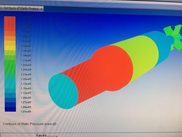

各位大佬,请问你们之前有遇到过这样的计算结果吗?问周围唯一会FLUENT的朋友,他不确定地说可能是迭代次数不够。这是算了1000次的结果。请问这种结果是因为迭代次数不够吗?算的模型上各区域内应力分布特别均匀,感觉不正常,就是不知道哪里出了问题?还望不吝赐教~~

好的~我计算的一个炮弹飞行流场。仿照于勇《FLUENT入门与进阶教程》里的导弹实例3.4.2。首先是计算域,之前仿照例子,在炮弹周围先做一个小的计算域(长2000直径500的圆柱),外面包一个大的计算域(长10000直径2000).后来计算一直不收敛,索性我就把小计算域去掉了,只留大的,划分网格尺寸加密到interval size为100.边界条件:计算域为远场far_field, 炮弹为wall。
FLUENT计算设置:
1、 solver选择密度基求解器,viscous model选择spalart-allmaras,勾选了Strain/Velocity-Based Production;
2、定义材料:air选ideal-gas,viscousity选sutherland,弹体给添加了steel材料;
3、 operating pressure 里面将压力设为0;
4、 边界条件,远场Gauge Pressure 为101325pa,马赫数0.6,攻角为0;
5、 solution control中 multigrid设为5层;
6、 Solution Methods里 为显式格式,flux type选择roe-FDS, Gradient选 Green-Gauss Node Based, Flow 和 modified turbulent viscosity 都选择二阶迎风格式;
7、 初始化:compute from选择远场;
8、 report的reference values填写相应的截面积和参考长度。
一共想迭代6000次(朋友依据经验告诉我),但是一般不到1000次就收敛停止了。
然后计算结果显示静压就是帖子图片所示的样子,不知是那一步不对。
以前做ANSYS的时候有时需要把所有的面glue一下,不知道FLUENT需不需要,因为现在的结果看好像弹体各个部分不连续,接触部分应力没有过渡。有劳周站长答疑解惑啦~~~谢谢!
发表于 2017-11-17 16:58:54 | 显示全部楼层
网格当然要连通才能算,你画个速度矢量的图看看就知道外流场有没有建立起来了。

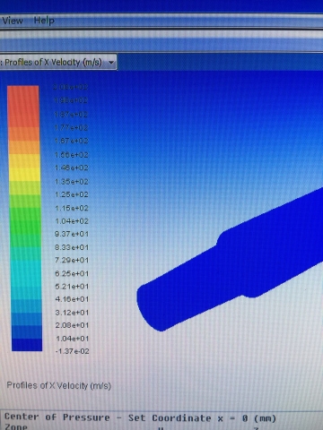

 楼主| 发表于 2017-11-22 08:58:10 | 显示全部楼层
周老师,我画了以下速度云图,整个弹体上速度分布都是一样的。这样的情况是不是外流场没有建立好?
发表于 2017-11-25 11:58:02 | 显示全部楼层
你可以在流场中建立一个截面,然后显示截面上的流线看看有没有流动。物面上速度为零,所以看不到流场变化。
