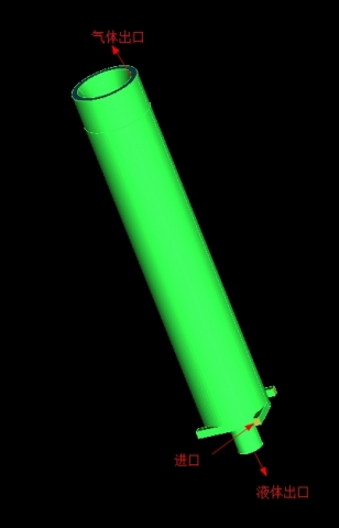

问题描述:
气液两相(液相体积分数0.2)切向进流,在涡流管内旋转分离再加上重力的作用,使液体从下方流出,气体从上方流出。

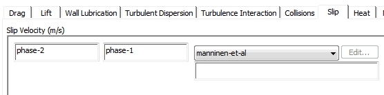

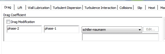

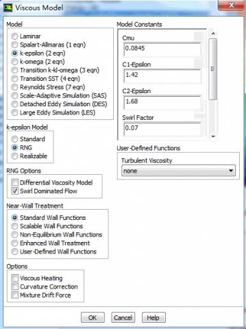

用FLUENT模拟,用的 RNG k-e模型 打开了swirl dominated flow;使用mixture多相流模型,开启了slip velocity;主相为气相 次相为液相;Drag 使用默认的schiler-naumann;Slip选择默认的manninen-et-al.

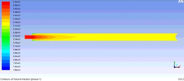

模拟结果如下,问题在于,在下方的液体出口,气体的体积分数多于上方的气体出口,不知道是什么原因,请各位帮忙看一下。是相间作用不合理还是多相流模型不合理,是否应该使用欧拉模型。
