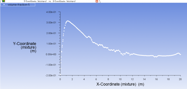

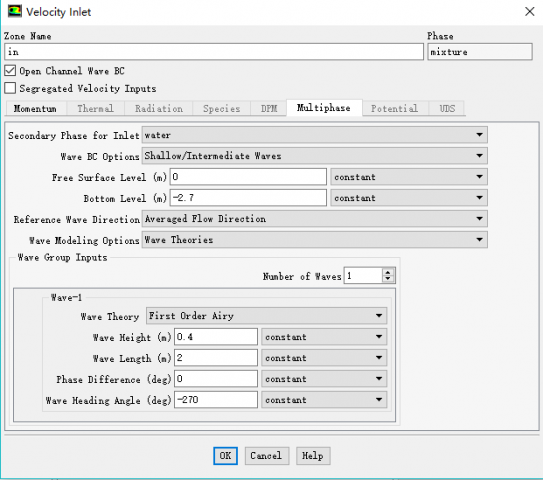

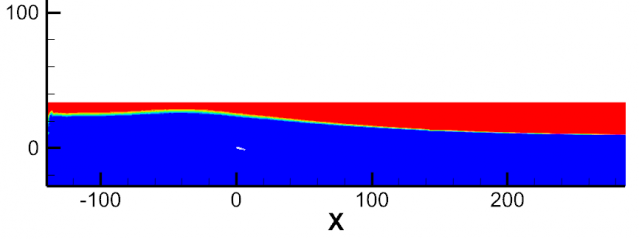

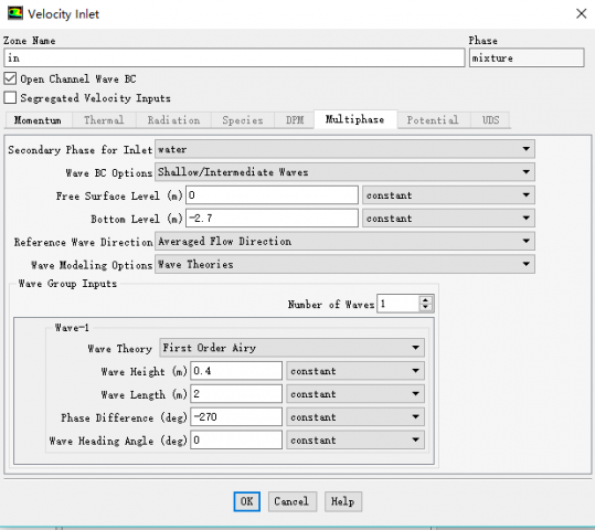

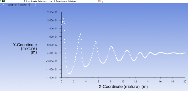

fluent边界造波,后处理波高高于设置波高,以下分别是两个case,设置都为线性波,但波高都不对
case1 波形
case1 波形
case1 入口设置
case1 入口设置
case1 边界
case1 边界

case2 入口设置
case2 入口设置

case2 相图
case2 相图
 楼主| 发表于 2017-10-19 10:20:12 | 显示全部楼层
还想问个问题,上边界应该设置成wall 还是 压力入口
发表于 2017-10-19 11:08:33 | 显示全部楼层
纵向要足够高才行。
 楼主| 发表于 2017-10-19 14:00:23 | 显示全部楼层
erricyang123 发表于 2017-10-19 11:08
纵向要足够高才行。
现在波高倒是不突然增加了,但是波形衰减,这是怎么回事,您看下上面最后两个图
