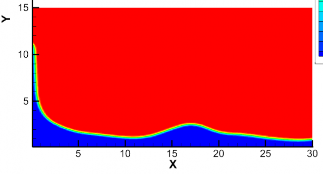

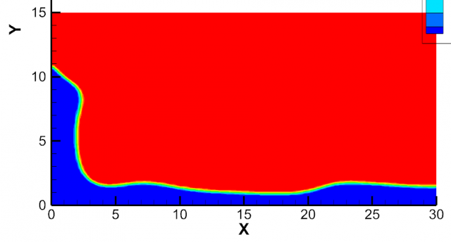

波形是对的,但从边界造波后出来就掉下来,用fluent自带的open channel flow和边界造波,我是按照  流沙的造波教程做的,刚开始按照他来步骤来,他没设置入射波的速度,出来结果不对,就是往下掉,后来我设置了入口速度为0.5m/s,还是往下掉,,图片是分别两个时间的体积分数,大家帮忙看看怎么回事

一开始初始化的时候 patch了吗?

erricyang123 发表于 2017-10-16 10:26
一开始初始化的时候 patch了吗?
patch一下就对了,太感谢了
