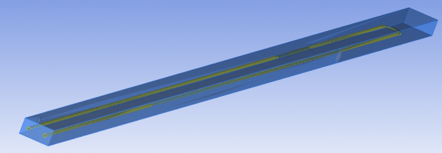

管外面套着壳
管外面套着壳

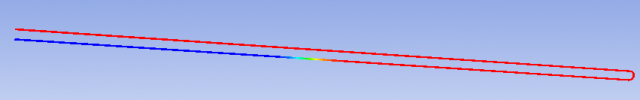

仅出现一小部分换热管段
仅出现一小部分换热管段

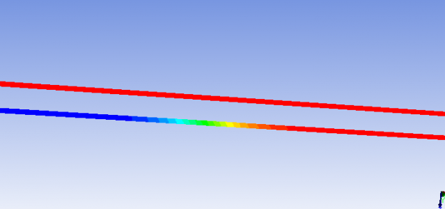

换热管内水的整体温度云图
换热管内水的整体温度云图

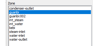

guanbi和guanbi:002为一个面的两侧

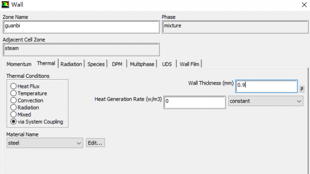

外壁设为耦合,壁厚0.9mm
外壁设为耦合,壁厚0.9mm

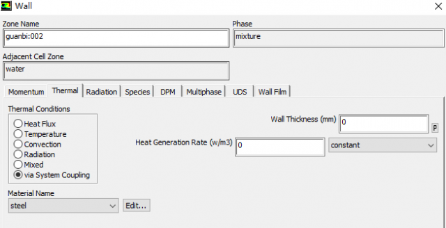

内壁设为耦合,无壁厚
内壁设为耦合,无壁厚

如图为一个壳管式给水加热器的模拟,已简化为一根5米长的U型管,管外套着一个简化的长方体壳。管内流水,壳侧流蒸汽,蒸汽冷凝放热加热管中的水。管壁导入Fluent中自动显示为guanbi与guanbi:002,因为不知管内外的换热系数以及流体温度,故将两个guanbi都设置为耦合壁面。guanbi与蒸汽侧接触,设置为通过系统耦合壁面,壁厚设置为0.9mm。guanbi:002也设置为耦合,无壁厚。现在模拟出现了如图的仅仅只在一小段,管内水温就提高到了壳侧蒸汽的冷凝温度,温度不应该是从入口处就开始渐变的吗?而且为什么会这么快就达到了冷凝温度。我也发现,设为耦合之后,内外guanbi的表面换热系数均为0,这又是什么原因呢?
