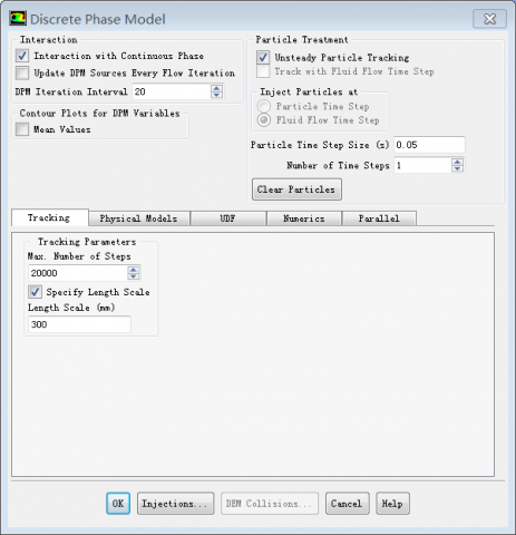

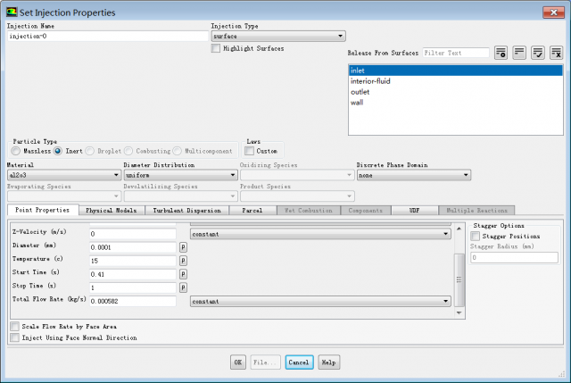

我需要模拟的案例是一个具有恒温壁面的圆管,管子内径为8.1mm,长度为300mm,本来里面水流速度为0.741m/s,先将单相流计算收敛。现在需要在水里面添加固体颗粒以强化传热,设置情况如下图

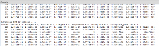

现在计算过程总是没有颗粒,如下图
不知道是哪里设置错了,请各位不吝赐教啊

颗粒0.41s才开始释放,不知道你时间步长多少,算280多步,估计还没到0.41s吧?
