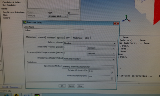

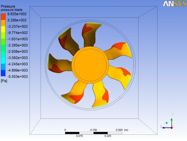

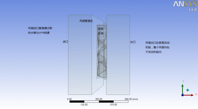

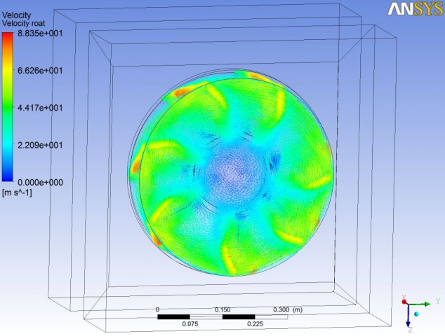

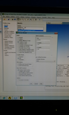

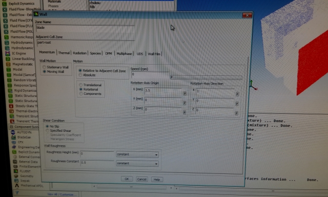

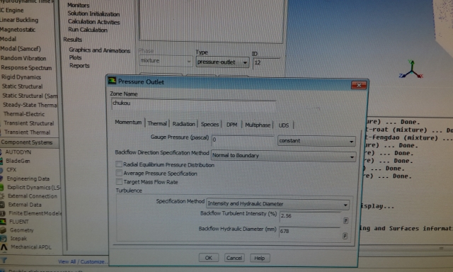

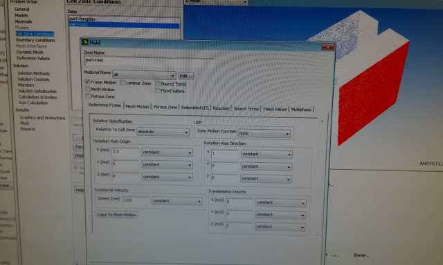

本人刚学fluent,模拟挖掘机冷却风扇流场,主要分为风扇进出口管道和旋转区域,采用MRF分别设置旋转域和风壁面。风扇转速2200rpm,直径450mm,理论计算出叶尖线速度应为52m/s,fluent计算结果为88m/s,明显不对,麻烦各位大侠帮忙分析看看是哪边设置不对,不甚感激!
发表于 2017-7-6 14:42:54 | 显示全部楼层
计算域再长一点试试
 楼主| 发表于 2017-7-11 14:54:32 | 显示全部楼层
erricyang123 发表于 2017-7-6 14:42
计算域再长一点试试
现在就不懂这个计算域应该怎么定,因为我们挖机的动力机舱有限,风扇出口就是发动机,风道很短,是按实际条件建立计算域还是按特征长度倍数扩大计算域呢?
发表于 2017-7-17 15:40:25 | 显示全部楼层
如果你有真实的入口边界条件数据,可以按照实际真实尺寸建模型。
