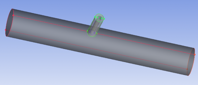

如图所示的环形与圆筒交接处的结构化网格该如何划分

发表于 2017-6-13 22:07:34 | 显示全部楼层
T形,中间那个O-BLOCK贯穿,然后把中间删去
中间有流体通过,必须留下,另一种理解是:考虑流动中的换热过程  详情 回复 发表于 2017-7-26 09:26

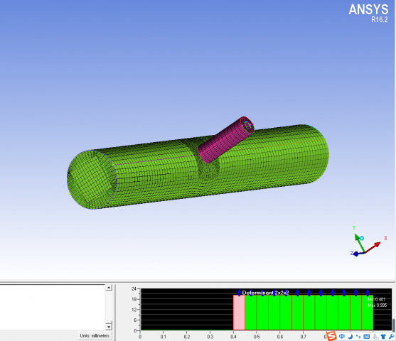

发表于 2017-6-17 22:10:23 | 显示全部楼层
0难度

 楼主| 发表于 2017-7-26 09:26:22 | 显示全部楼层
