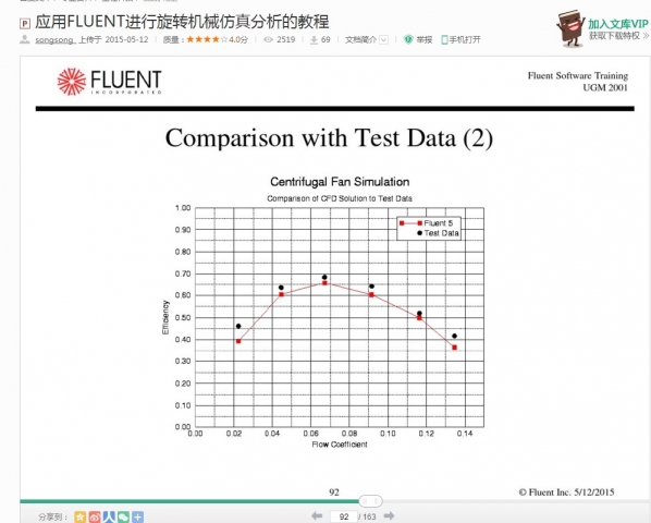

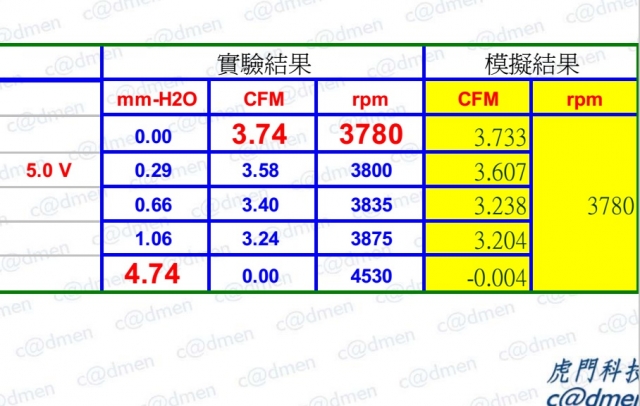

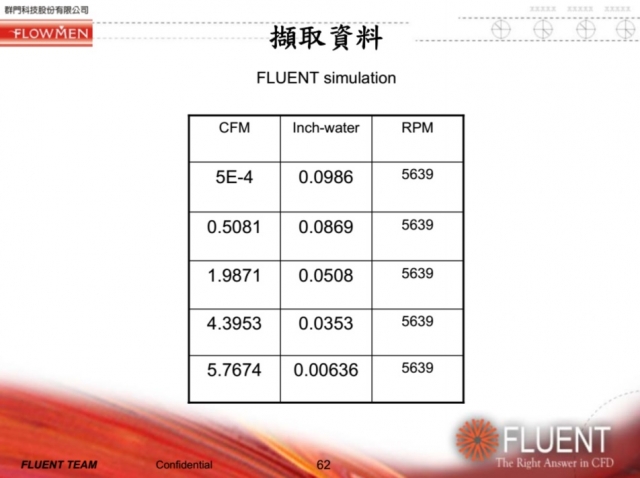

如题,FLUENT模拟完成后,能得到最大风量,可是如何得到风压和风量的关系式,也就是PQ曲线?如下图就是一些教材,有曲线或者关系数据也行,我看很多教材上都有得出PQ的关系式,不知道CFD后处理怎么操作。有人说,是在边界条件设置里可以导入一个方程,在出口给不同的压力值,然后得到不同的风量。如果是这样,那怎么导入这个方程,方程又怎么编辑呢?求专家赐教~

风扇的pq曲线说明书中会有,自己取点提取pq值,然后边界条件设置为风扇进口,在pressure jump 选择分段类型
