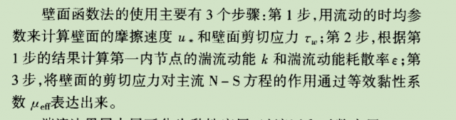

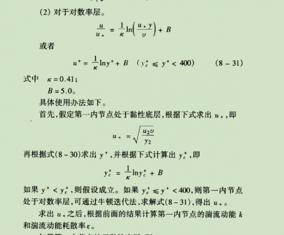

各位老师,同学大家好,最近在看壁面函数一直搞不懂。这个原理说在近壁区用壁面函数半经验公式,核心区还是用ke方程。有点不明白的是“处在对数率层,可用牛顿迭代法求出u*”这个是如何迭代?这个公式里面的u是哪个地方的u?是全场的还是y出的u?得到的k和e也是y处的u吗?
这个壁面函数是影响主流区吗?为什么最后他说壁面切应力对NS方程的影响可用用等效粘性系数表示?
这个壁面函数如何与NS,ke方程联系起来的?
