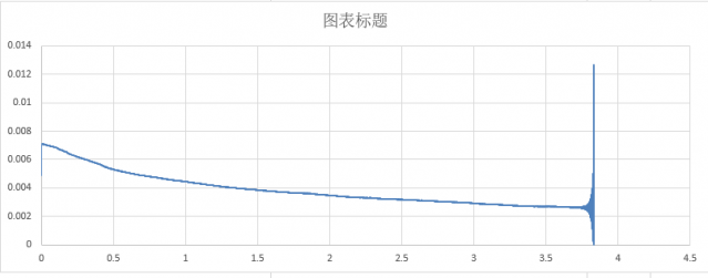

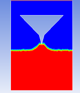

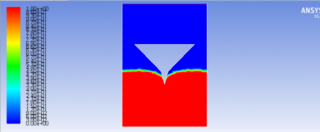

最近在做楔形体自由落体进入油脂的问题,油脂的粘度很大,粘度在800左右,楔形体的重量为150g,初始时锥体尖端刚好与油脂表面接触,然后模拟锥体在自重作用下,刺入油脂,看锥体在5s时间内刺入锥体的深度。按照想法,做了数值模拟。发现很奇怪的是,把油脂粘度设为800,才刚计算,锥体不但没有刺入油脂,反而油脂被吸起来了(图1),之后把油脂粘度减到200,初始计算都比较合理,锥体逐步下降,锥体速度开始增大,之后减小,但在计算到4s时,锥体速度发生震荡,实在不明白,求各位大神指教~~~
油脂粘度800时,锥体图像见图1;粘度200,锥体下落4s,锥体图像间图2,锥体速度随流动时间变化间图3.模拟case文件请见附件
粘度800

粘度200,下落4s
粘度200,下落4s
粘度200,锥体速度随时间变化
粘度200,锥体速度随时间变化
