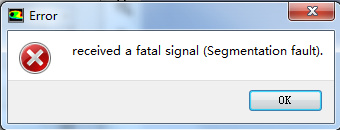

FLUENT编译UDF,点击初始化后提示:Error:  received a fatal signal (Segmentation fault).
错误提示
错误提示

难道是因为没有放在一个文件夹?
一直放在同一个文件夹内的,应该是环境变量没配置好,现在已经好了,谢谢  详情 回复 发表于 2017-5-7 22:47
 楼主| 发表于 2017-5-7 22:47:43 | 显示全部楼层
lookgs 发表于 2017-5-1 00:03
难道是因为没有放在一个文件夹?
发表于 2017-5-11 16:56:34 | 显示全部楼层
建议下载microsoft visual studio 2010,用visual studio x64 win64命令提示打开fluent,在编译udf
