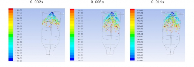

请问各位老师如何在tecplot中做出这种效果图?还有能推荐一些案例或者课本吗?

据我所示,如果要在tecplot中显示颗粒,颗粒的计算过程需要是瞬态的。计算完成后的case和dat导入tecplot中,勾选Injection复选框(好像是这个),然后在tecplot勾上scatter复选框,就能显示颗粒。颗粒的颜色、大小等也可以设置。
谢谢老师,我试试。  详情 回复 发表于 2017-5-4 15:21

请问tecplot中那里有injection呢/

您好!请问您知道怎么做出非稳态下粒子的轨迹么?
