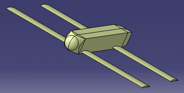

   近日研究无人机外形设计,在网格划分处碰到问题,搬上来。
 楼主| 发表于 2017-3-29 11:01:14 | 显示全部楼层
V型尾翼主要负责操纵性和稳定性,故简化掉。并且只研究模型的一半。

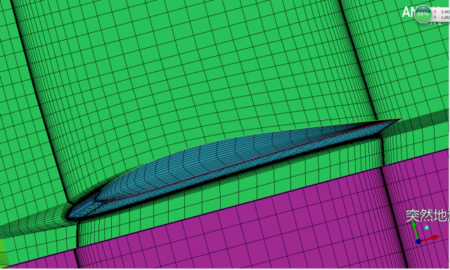

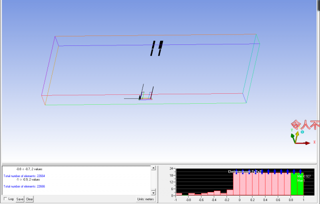

现在遇到的问题是,网格划分后出现负网格和量比较大的低质量网格。这些网格主要出现在翼的窄窄一片。
 楼主| 发表于 2017-3-29 11:09:22 | 显示全部楼层
之前做的算例,涉及到的网格划分一半只有单独的翼。现在是半个机身,遇到的问题就是复杂化一点点,就会在全局网格出现许多线,造成映射和线密度时操作的困扰。但我知道,是翼这画的不够细分。
