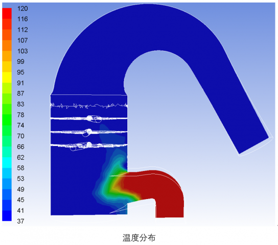

温度分布:
温度
温度

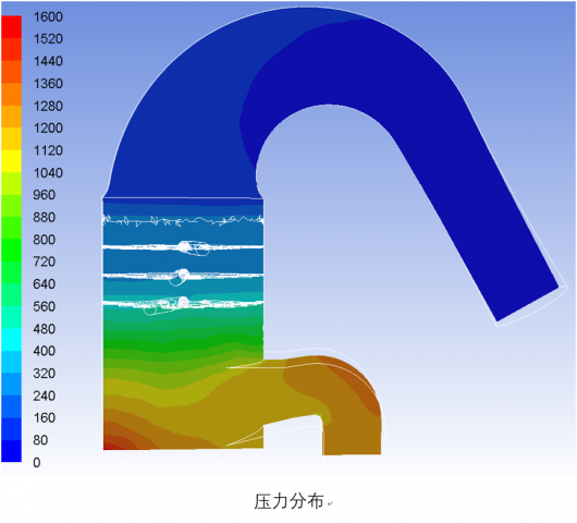

压力分布:
压力
压力

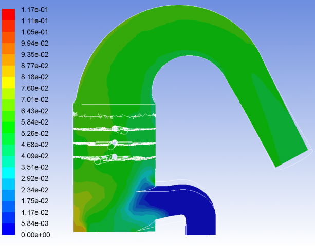

H2O分布:
H2O浓度
H2O浓度

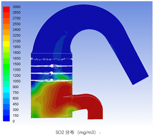

SO2分布:
SO2分布
SO2分布
