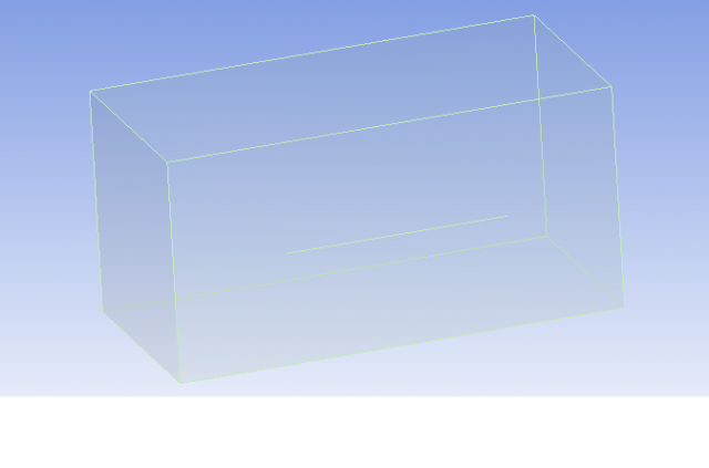

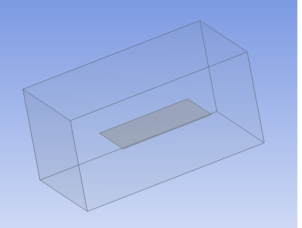

我想做一个薄膜在流场中的静态分析,薄膜按surfaces from sketch建模,是平面,然后用enclosure建立流场,怎么将二者联系起来,就是按照现在的设置,在cfx mesh中没有膜位置的信息,只有一个块体的流体域。没法建立薄膜壁面边界Wall。下面2幅图,是在boolean运算里做imprint faces的结果,但也只有中间的一条线被保留了
cfx内模型 没有膜的信息
cfx内模型 没有膜的信息
geometry内建模
geometry内建模
发表于 2017-3-24 12:15:20 | 显示全部楼层
CFX只能算三维的东西,也就是说哪怕是个面,你也要设置个厚度。
