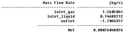

用的k-e模型,密度基,稳态计算,单相空气可压缩流体
设置压力入口5MPa,引射压力1MPa,压力出口
2d情况下,出口压力提高到2MPa,引射质量流率接近0,就是抽不上来了,但那是3d情况下,出口压力设置1.3MPa就抽不上来了
结构尺寸是按照索科洛夫的设计法设计的,然后整体缩小了一点,为了便于画网格对结构进行了微调,关键尺寸无改变

质量流率
质量流率

 楼主| 发表于 2017-3-20 16:59:57 | 显示全部楼层
而且有个很奇怪的问题,2d模拟时候的质量流率能到100+kg/s,但是3d的只有3kg/s这样,当然我估算肯定是3d的质量流率符合实际
在实际的喷射器应用中,不可能只能将压力提升1.3倍,所以3d模拟肯定也有问题,希望论坛各位高手指教下

 楼主| 发表于 2017-3-21 09:14:00 | 显示全部楼层
jew 发表于 2017-3-20 22:45
出口改成压力出口试一下
就是压力出口,我是说出口压力设置到1.3MPa,就无法抽吸起来流体了,最高只能设置到1.3MPa,出口压力设置得再高,就倒流了,流体从引射口流出去了
