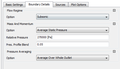

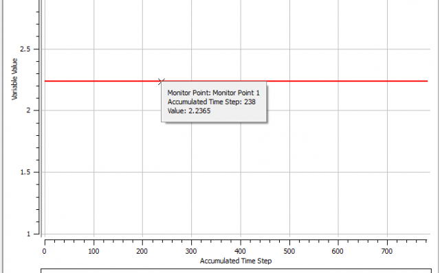

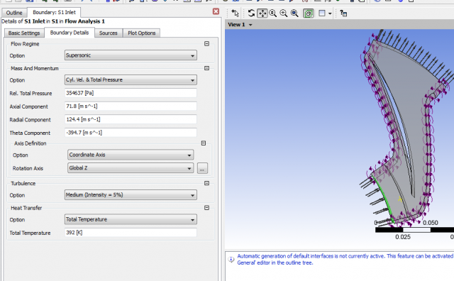

小弟做了一个超声速扩压器叶型,入口为超声速,出口为亚声速。我在CFX里设置边界条件进口选择supersonic选项,然后选"Cyl&total pressure",给定总压和速度大小。然后在出口边界设置"subsonic",可我无论给什么静压,监测点进口的流量总是不变的,这是为啥?是不是超声速入流要通过改进口条件来改变流量大小?那我出口条件该怎么设置啊?
进口设置
进口设置
出口静压设置
出口静压设置
监测点进口流量
监测点进口流量

不知道你解决了么?速度进出口是不合适高速流动的边界条件设置。

小弟也遇到这样问题,是不是因为入口面积和流速确定,进口处的流量就不发生改变,可以监测出口处的流量?
