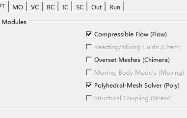

求助,为什么fastran的化学反应模型是灰色的不能选
发表于 2017-3-15 13:47:53 | 显示全部楼层 |阅读模式
请问怎么解决
发表于 2017-3-15 14:50:33 | 显示全部楼层
导入的是结构网格才可以化学反应激活

导入的是结构网格才可以化学反应激活
我的是结构网格呀,用icem画的,导出的是.mesh文件
这问题似乎就这一种解释,icem导出网格参考下面帖子: http://www.cfluid.com/forum.php?mod=viewthread&tid=145725&extra=page%3D2 画好网格后,先不load mesh from blocks,而是选中pre-mesh,右键选择convert t  详情 回复 发表于 2017-3-15 17:22
发表于 2017-3-15 17:22:01 | 显示全部楼层
http://www.cfluid.com/forum.php? ... &extra=page%3D2
画好网格后,先不load mesh from blocks,而是选中pre-mesh,右键选择convert to multblock mesh就可以了,再选择求解器为cfdrc-dtf,其他默认即可
 楼主| 发表于 2017-3-15 18:08:06 | 显示全部楼层
http://www.cfluid.com/forum.php?mod=viewthread ...
太感谢你了!
