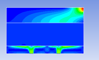

多孔介质的二相流模拟遇到多孔区域好像设置的孔隙率没啥作用,气液通过不了

中间模拟的是多孔介质,怎么感觉结果是中间的过不去?各位大神知道是怎么回事吗?是不是设置有问题

下面是入口?
可能是你多孔介质的压降较大,速度在多孔介质里面分布很均匀

可以单独显示多孔区域的效果看下
