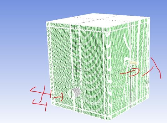

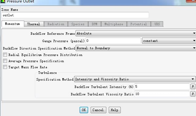

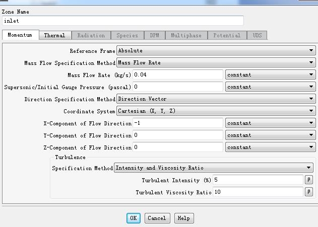

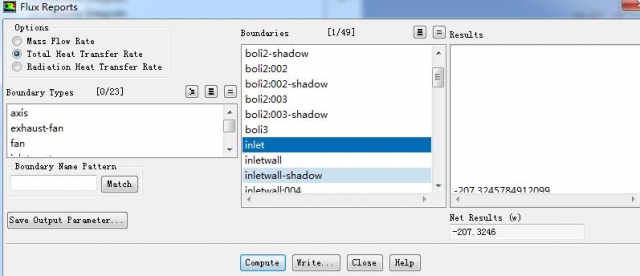

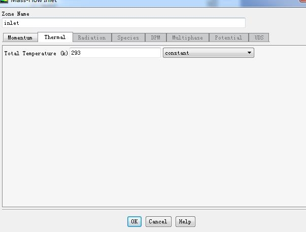

模型正中间有一个悬空的热源,共500W,模拟长方体里面的热散热问题。流体的工质为空气,进口设置为质量流场进口,0.04kg/s,进口温度为293K,出口为压力出口,设置为0。最后report中的进口的热通量为-207,进口的为-160.349,为什么进口的散热量会比出口的多这么多??????按道理来说进口不应该有散热量的出现啊。请各位大佬指点啊,急急急急急!算了很多次都是这样,用速度进口,压力出口来算结果还是一样。谢谢各位大佬了
