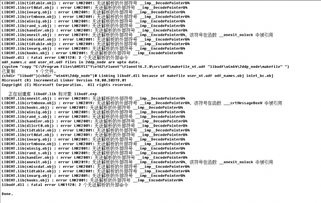

fluent导入udf函数后编译出现问题
发表于 2017-2-21 14:53:52 | 显示全部楼层 |阅读模式
哪位大神可以帮忙看下啊,先谢谢了

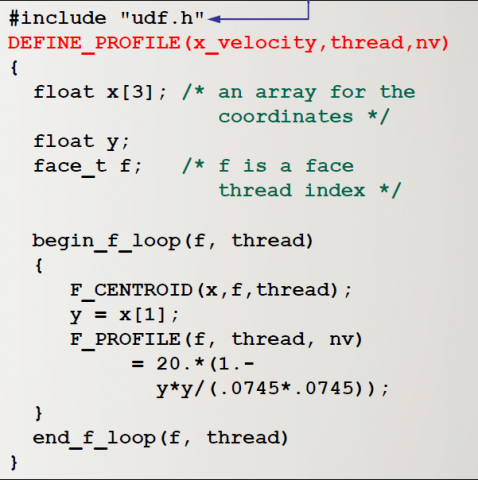

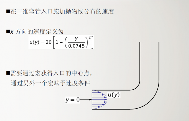

udf是速度入口函数,c语言也是直接抄的案例,不知道问题出在哪里了?

你装VS还是VC
vs,后来我通过vs的命令提示,输入fluent路径后打开就可以导入函数了  详情 回复 发表于 2017-3-4 14:49
 楼主| 发表于 2017-3-4 14:49:13 | 显示全部楼层
