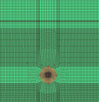

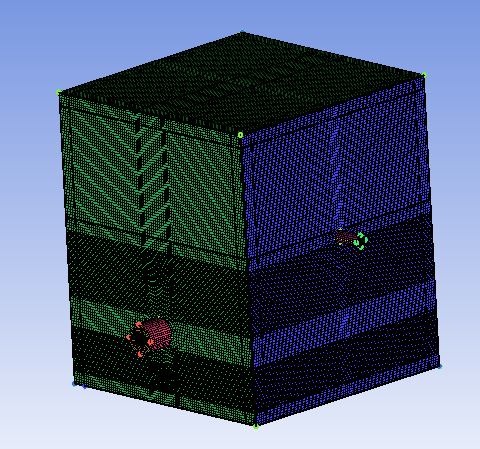

计算刚开始时,就出现这样的问题
  temperature limited to 1.000000e+00 in 4423 cells on zone 38 in domain 1
  temperature limited to 5.000000e+03 in 911 cells on zone 38 in domain 1
  temperature limited to 1.000000e+00 in 11202 cells on zone 39 in domain 1
  temperature limited to 5.000000e+03 in 550 cells on zone 39 in domain 1
一直计算下去还是有。请问各位大神是怎么回事?模型是三层不同材料的长方体罩子,正中间有一个热源。
进口刚算了一百步的时候的温度云图
进口刚算了一百步的时候的温度云图
进口的网格
进口的网格
进口网格
进口网格
计算一百步入口的温度分布
计算一百步入口的温度分布
 楼主| 发表于 2017-2-21 09:44:39 | 显示全部楼层
图二是出口的网格,打错了
发表于 2017-2-22 11:23:22 | 显示全部楼层
能量方程计算出了问题,可以调整一下时间步长或Courant数。
 楼主| 发表于 2017-2-22 20:32:48 | 显示全部楼层
谢谢站长!时间步长是调小还是调大呢?同理courant数也该怎么调?
发表于 2017-2-23 07:17:39 | 显示全部楼层
当然是调小,也可以换种算法试试。
