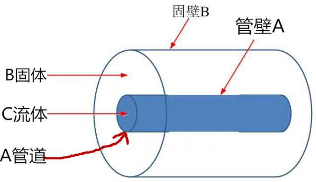

我是在gambit里面建模,网格划分,三维。如附图所示:
条件:固体B的壁面温度设置为恒温15度,管道A考虑壁厚,流体C 入口温度=36度,流速0.6m/s,求流体C出口温度?(注:A、B、C三个体的网格彼此不同)。
遇到的问题:流体C的出口温度没有变化,我估计是接触面的设置问题!!!(固体B与管道A的接触面,固固接触面的设置有问题)
过程:(管道A考虑厚度),我用split命令分离得到三个体ABC。(做法不知正确与否)
1、如果split时采用connected,那几何体彼此之间只有一个面,但是相互之间网格又不同,导致网格划分出现冲突,不能兼容!
2、如果split时不采用connected,那几何体彼此间有两个面,网格划分没问题,但是热量传递不过去!
求助:固固之间,流固之间的接触面设置该怎么设置?尤其是固固接触面的设置,在gambit里该怎么处理?(老师要求用gambit)
这个问题困扰我很久,求师兄师姐,好心人解答,很急,要着手论文了,感激不尽!QQ1056347149
发表于 2017-1-2 14:33:37 | 显示全部楼层
split得到三个体,并且选择connected,体与体之间共一个面,这是标准做法啊,没什么问题啊。「相互之间网格又不同,导致网格划分出现冲突,不能兼容」,这个不能理解是什么意思。
