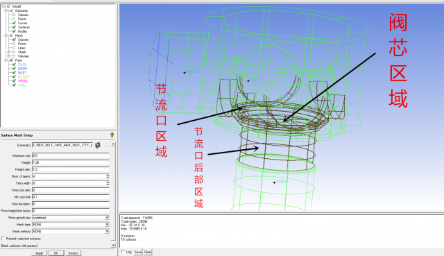

题主利用fluent仿真通径16mm的插装阀内流场,采用了三套求解器设置测阀芯受力,结果相差很大。基本设置如下:
模型:湍流k-e,参数默认,标准壁面函数;
边界条件:入口质量-流量入口:2.866kg/s(=200L/Min),出口为 压力出口,压力为0;
Y+设置的期望值为30,油液密度860 kg/m3,动力粘度0.0369 kg/m*s,以及初始化出来的速度16.66912m/s,由Y+计算器求出第一层网格距离为1.26mm(在ICEM面网格加密时的height)
在ICEM中加密区域及参数如图1

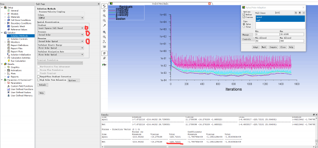

三套求解器方案:
第一套求解器:fluent6.36的默认求解器,我在fluent17.0中使用,收敛极快且较平稳,测出的阀芯轴向受力为-374N,以及Y+值为 min=0,max=79如下图2

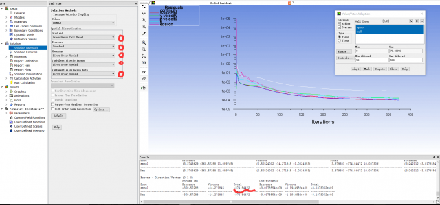

第2套求解器:fluent17.0默认的求解方式,此时,k和e的残差曲线有波动,且e曲线波动极大,无法收敛, 测出的力为-228N及Y+值:min=0,max=83如下图3

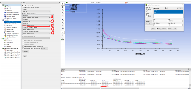

第3套求解器:在第二套的基础上修改了momentum项的求解方法,改为一阶迎风,测出的力为-309N,Y+为:min=0,max=83,如下图4
我困惑的有两个问题:
1.在使用第二套求解器(fluent17默认)时,为何k-e曲线波动如此大,是什么原因导致了?应该如何解决?
2.我知道一阶迎风和二阶迎风的求解出来的精度不一样,但是从方案1和方案2以及方案3中的结果来看,差距未免也太大了吧?这是正常现象,还是我的设置有问题而导致的呢?
