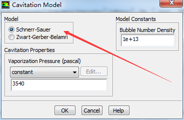

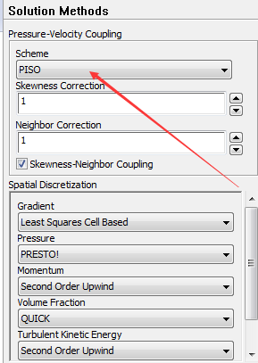

我用的是二维轴对称模型,在计算的时候选用混合物模型+Rng湍流模型+s-s空化模型,算法用的piso算法。在用二维轴对称模型算过稳态之后,以稳态值作为瞬态的初值,但是在瞬态仿真的时候,我模型的空化区域一直不发生变化,在瞬态计算的过程中基本上是一步一收敛(瞬态计算是固定时间步),大神能告诉一下这是什么原因么?
