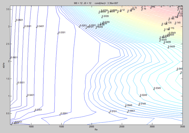

本人通过改进线形稳定性理论,计算了Poiseuille流的临界雷诺数, 和实验结果非常接近.

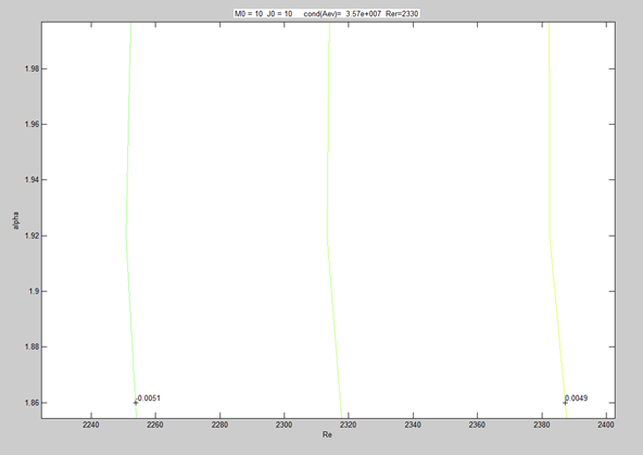

细节

但是alpha变大时,又出现小的Re, 不知是算法精度问题还是其他(模态的排序?)

Bessel函数12阶,零点12级
