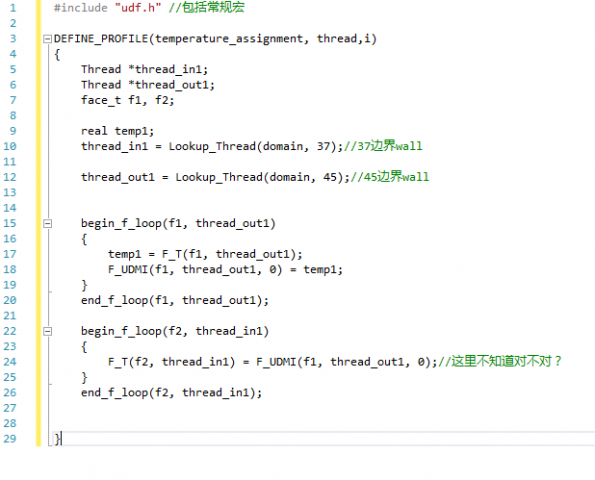

提取一个边界的温度,作为另一个边界的温度,UDF怎么编写
发表于 2016-11-15 14:02:59 | 显示全部楼层 |阅读模式
请问大家,图中的UDF提示栈溢出,我猜是F_UDMI的问题,但是怎么改呢?
发表于 2016-11-15 16:00:13 | 显示全部楼层
你需要先算出一个截面的平均温度,然后将这个平均温度赋值给另外一个面

 楼主| 发表于 2016-11-16 18:51:03 | 显示全部楼层
您好,谢谢您的回复!但是一个边界壁面每个地方的温度不同,只赋值平均温度合适么
发表于 2016-11-17 08:12:19 | 显示全部楼层
如果温度不同的话,你需要先得到第一个面上单元的坐标和温度,然后对第二个面进行循环,判断每个单元的坐标和第一个面哪个单元最接近,然后赋值温度给这个单元。这样做的前提是两个面划分的网格一样。
如果两个面网格不一样,那就很复杂了,需要用到插值算法。
其实如果是分开计算的话,用profile更加合适
 楼主| 发表于 2016-11-17 09:48:56 | 显示全部楼层
aaa-1234 发表于 2016-11-17 08:12
如果温度不同的话,你需要先得到第一个面上单元的坐标和温度,然后对第二个面进行循环,判断每个单元的坐标 ...
谢谢回复~很感谢,分开计算用profile简单,在模型的边界上就要做近似处理,所以想不用分开计算,编UDF试试的!但是有个问题一直困扰我,就是提取的一个面上的温度怎么存储并可以用于第二个面的赋值呢?……
