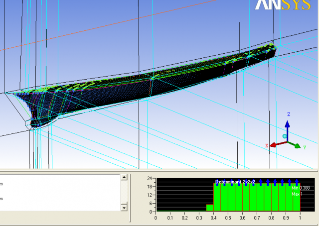

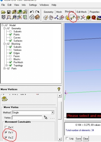

首先观察后发现船首的负网格可能是艏部曲率变化过大所致的,所以我想到如果让edge的曲率变化小一点,应该就能提高质量。如图所示
使用move vertax命令
修改后的网格质量
负网格没有了,但想进一步改进质量感觉还有很长的路要走,想像楼上那位前辈一样把网格质量提高到0.3以上,还望指教。
