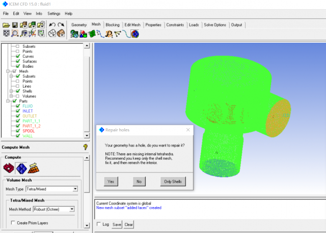

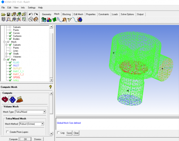

题主最近在做流体仿真,流体是一个通径16mm插装阀在开度最大时的流体,首先我用solidworks画好流体模型,然后导入ICEM CFD中划分网格,第一次我设置的网格参数:scale factor为1,max element为2,这时划分出来的网格没有任何问题,但是我想进一步细化网格时,我将max element改为0.5,其余不变,这时划分网格后,就会出现geometry has a hole ,请问这是为什么?然后我要如何找出漏洞进行修改才能完成细致化?下面分别是max element为2 和 0.5时的图

先修补一下几何 看看线条的颜色
 楼主| 发表于 2016-11-5 10:54:46 | 显示全部楼层
5超7 发表于 2016-11-4 23:29
先修补一下几何 看看线条的颜色
我用geometry里面的建立拓补,然后点击OK,再划分网格,突然就好了。。。
发表于 2016-11-5 15:40:00 | 显示全部楼层
我感觉就是拓扑的时候容差设置的不合理的原因吧
 楼主| 发表于 2016-11-5 18:21:51 | 显示全部楼层
应该是的,我用geometry里面的建立拓补,然后点击OK,再划分网格,突然就好了。。。
发表于 2017-2-4 14:23:12 | 显示全部楼层
看来max element也不能太小吧
发表于 2017-4-1 10:33:16 | 显示全部楼层
你设置的容差是多少?
