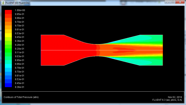

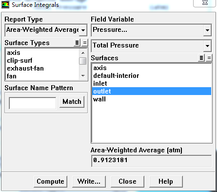

模拟了一个喷管内二维定常流动,入口为压力入口:1.0atm,出口为压力出口:0.9atm;迭代计算完后,total pressure云图如下,通过report--surface integrals计算outlet的总压却不是0.9。请问这是什么原因啊
发表于 2016-11-3 08:01:16 | 显示全部楼层
出口设定的是静压压力,总压的话是静压+动压,所以会大于0.9
 楼主| 发表于 2016-11-3 09:05:55 | 显示全部楼层
我把static pressure也试过了,仍然不是0.9atm

那是因为压力分布不均匀导致的,可以试试延长出口段,看看如果压力分布均匀了,是不是就和你设定的值一样了

我把出口延长后,的确得到了正确结果。蟹蟹啊!但是还有一个小问题,就是延长出口段,会不会有摩擦导致压力降低啊?
发表于 2016-11-3 15:31:54 | 显示全部楼层
延长的的壁面用有滑移壁面,总压应该就不变了
