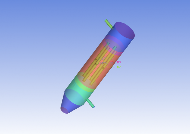

本来fluent小菜鸟一个,采用ICEM对自己的模型进行网格划分,感觉网格质量一般,计算的时候老出现但计算老出现回流和 turbulent viscosity limited to viscosity ratio of 1.000000e+05 in 7197 cells 问题,求各位大牛帮我看看,是网格质量问题还是其他的怎么改进,都卡在这好几个月了,都快崩溃了。跪谢了

出现回流可以通过延长出口段来避免
出现粘性比超限最大的可能就是网格问题了

那请问一下,避免粘性比超限是不是就要把边界层网格的厚度减小?

网格再细化,  出口再延长。试试吧。

可以尝试,另外你可以看看现在计算结果中Y+,然后通过这个来调整你的边界层厚度
