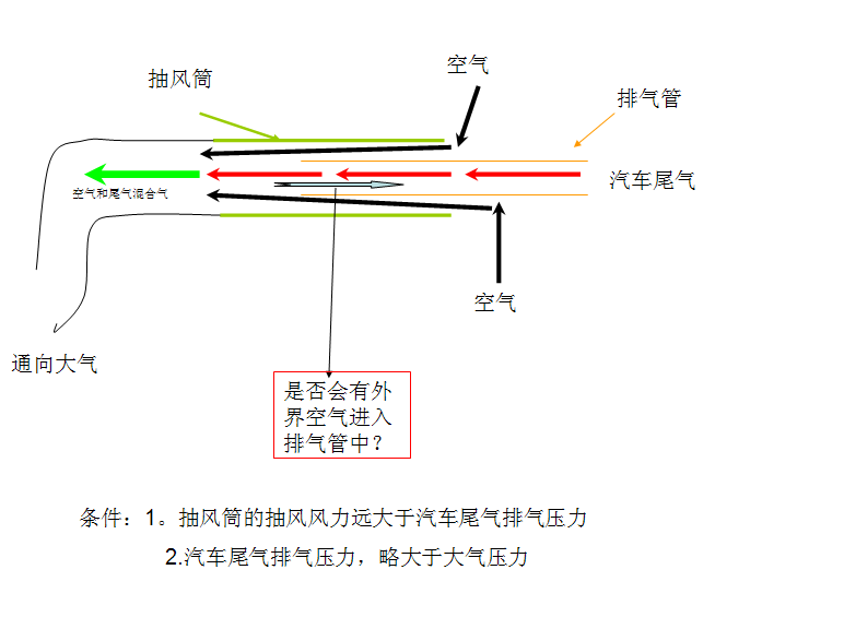

各位大神,小弟在工作中遇到一个问题:汽车的排气管尾部上面套上一个抽风管,抽风管与排气管之间存在间隙。当抽风管的抽风风速远大于汽车排气管的排气量时,是否会有外界空气倒灌入排气管中?
请各位大神能否帮忙分析一下。。。

 楼主| 发表于 2016-10-19 21:35:48 | 显示全部楼层
您好,图示不知道解释的是否清晰。
图示
图示

发表于 2016-10-21 12:49:24 | 显示全部楼层
有可能会进入排气管中,但不会进入很深,只可能在排气管口附近产生小的回流,而且这种情况可能性比较低。
要看几何尺度:比如排气管和抽风管都非常非常细,那就不可能发生回流;如果都非常粗,就可能发生局部回流。
我猜模型并不大,风速也不会太高,你可以简单模拟一下。
 楼主| 发表于 2016-10-21 22:55:32 | 显示全部楼层
多谢大师指点,这个抽气筒的抽风力如果很大,排气管的尾气排气压力略高于大气压。不知道是否会有意想不到的效果。
实践中,我看过数据看抽风风力很大的时候设备吸入的氧气含量会增多。这是实践的结论,但是缺少个理论依据所以想上论坛上来问问大家。自己上学的时候没有学过fluent 软件,所以也不会模拟了。  不知大师可否帮忙计算一下?  万谢!!!
发表于 2016-10-28 14:47:43 | 显示全部楼层
具体可以把你的工况发上来看看结果
