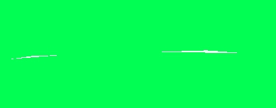

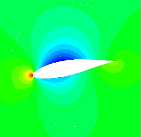

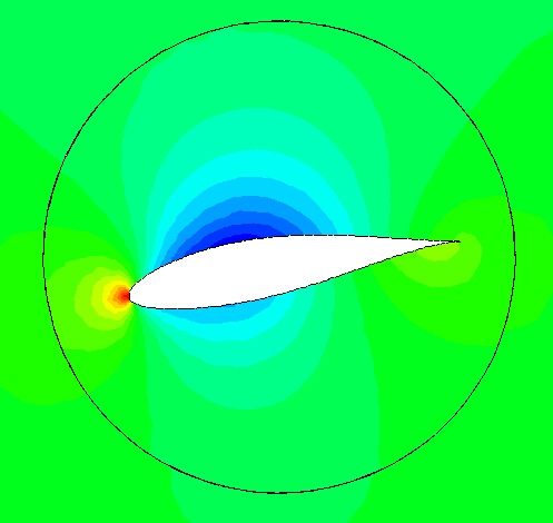

如图,黑色线是interface,两边用的非结构网格,去掉黑色的edge后,会看到明显的白色缝隙,这是为什么呢?是因为交界面上的网格尺寸不一样吗?我用ICEM画的,在还是使用非结构网格的前提下,怎么解决会比较好呢?
 楼主| 发表于 2016-9-22 16:04:41 | 显示全部楼层
流线在这里也会出现断点现象

网格问题。每个网格是由直线组成的,在旋转的时候,难免有缝。 要改善的话,只能用小的网格。
谢谢你,解决了我长久以来的疑惑。  详情 回复 发表于 2016-10-8 19:25
