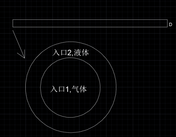

FLUENT模拟一条管道的气液两相流,管道是圆柱形的,管道入口截面划分了两个速度入口,如下图,请问这两个入口边界条件中的湍流强度怎么设置啊?水力直径又该如何设置?是按照两个入口分别求得不同的雷诺数,然后利用-1/8次方公式直接计算进行设置?还是两个入口设置成一样的(根据混合密度和混合粘度计算的雷诺数)即可?另外这两个入口的水力直径怎么设置?是都设置成管道直径还是说分别根据入口一的圆面和入口二的圆环进行设置?求助!

有两个入口  就按两个的来设置不,一般这要考虑水体的湍流情况,不过都得分开算啊,你又不是混在一起的。。
