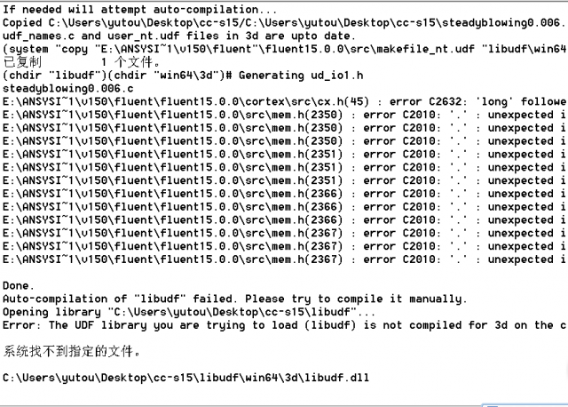

我用fluet计算完后,换一台机子后,导入已算完的算例,就.出现这样的情况了,导入的udf总是出现这样的错误。。。。。。球帮忙啊!

试试在新机子上重新编译一次UDF再导进cas和dat

你是不是在新电脑上没有进行环境变量设置啊
发表于 2016-9-9 21:01:50 | 显示全部楼层
环境变量没设置吧,可以加群226551509
