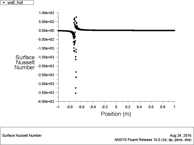

小弟计算了一个光滑圆管的管壁平均Nu数,具体方法是,在fluent中设置参考温度和参考长度为流体平均温度和管径;然后通过flux-surface nussetl number 得到管壁的平均Nu数,但是计算结果为负,并且观察Nu数沿管壁的分布后,发现在管子的前半段有一个Nu的畸变,很有可能是这个造成了平均Nu为负。如下图: 想请问有没有朋友知道如何解决这个问题! 谢谢~

补充一下:模拟的是低普朗特数的液态金属,选择的是K-e+标准壁面函数;Y+在35-68之间。
