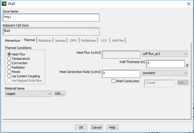

发表于 2016-7-26 21:09:39 | 显示全部楼层 |阅读模式
如题,想要实现一个随着温度变化的热流的边界,代码如下,按说挺简单的一个过程但是好像计算的时候并没有加载这个udf,用的是interpreted的方式加载的
#include "udf.h"
DEFINE_PROFILE(flux_qr2,t,position)
        face_t f;
        real temp;
        begin_f_loop(f,t)
                        temp=F_T(f,t);
                        if(temp>300)
                                F_PROFILE(f,t,position)=-20000;
            else if(temp>28)
                                F_PROFILE(f,t,position)=-20000/(300-28)*(temp-28);
                        else
        F_PROFILE(f,t,position)=0;
        end_f_loop(f,t)
