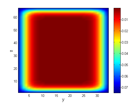

很简单一个模型,矩形截面的长直管道流动,壁面具有电势,且已知电势分布的泊松方程,想用UDF添加一个user define scalar
\nabla^2\psi=\frac{-\rho_e}{\epsilon\epsilon_0}
大致思想是这样:因为是泊松方程,等式左边二阶导项就是扩散项,右边是个关于电势的函数,看做源项。
UDF里定义了扩散系数和源项。FLUENT里编译没有问题,非定常项和对流项都是none,边界条件是在壁面定义Specific value然后恒等于我设定的壁面电势,入口和出口定义为Specific flux,恒等于0。
Governing equation本身没有问题,我在matlab里差分得到的分布应该是这样(下图为管道横截面:壁面=壁面电势,bulk flow电势为0)
Matlab plotting
Matlab plotting
但是Fluent算出来后电势却处处恒等于壁面电势。
有遇到一样问题的朋友吗?在这个问题上卡了好几天了,急急TwT
