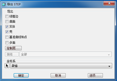

proe导出选项
proe导出选项

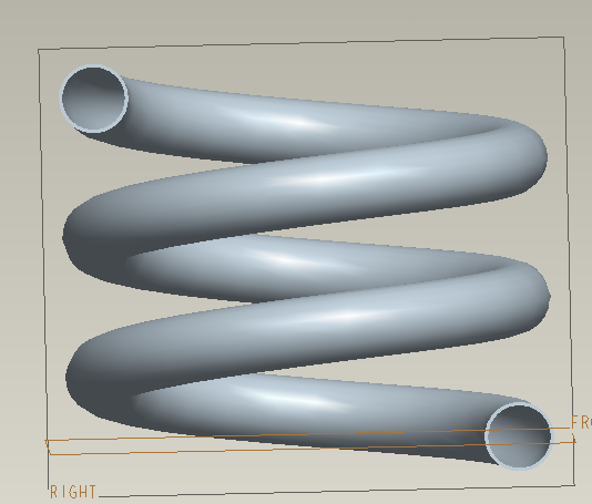

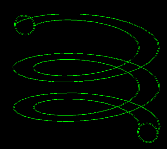

在proe中画好螺旋管三维模型,生成stp文件,再导入到gambit中时,三维模型的面消失了,是怎么回事啊?

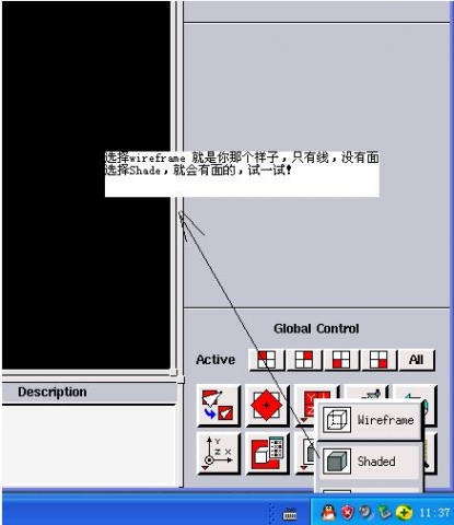

发表于 2016-7-17 20:43:21 | 显示全部楼层
没有消失,你的显示问题
 楼主| 发表于 2016-7-17 22:03:24 | 显示全部楼层
tangshiyong2004 发表于 2016-7-17 20:43
没有消失,你的显示问题
那怎样设置下可以显示出来呢
发表于 2016-7-18 11:32:49 | 显示全部楼层
just like this !
 楼主| 发表于 2016-7-18 15:33:27 | 显示全部楼层
果然这样可以显示出来,蟹蟹
